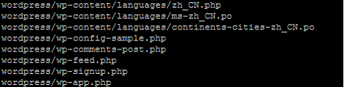

然后就是解壓縮這個(gè)源碼包:
tar -zxvf wordpress-3.0.5-zh_cn-cp.tar.gz
下載 (19.04 KB)
2012-8-13 13:26

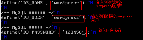

編輯主配置文件(這個(gè)配置文件進(jìn)去后會(huì)有點(diǎn)亂碼的現(xiàn)象,但是大體不影響使用),輸入前面我們創(chuàng)建的wordpress數(shù)據(jù)庫(kù)以及用戶(hù)名以及用戶(hù)口令:
下載 (7.27 KB)
2012-8-13 13:28

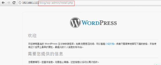

第三步:安裝wordpress
編輯好配置文件之后,/usr/sbin/nginx啟動(dòng)nginx服務(wù),在本機(jī)瀏覽器輸入 http://192.168.1.111/wp-admin/install.php就可以看到wordpress的安裝頁(yè)面了:
下載 (43.67 KB)
2012-8-13 13:28
