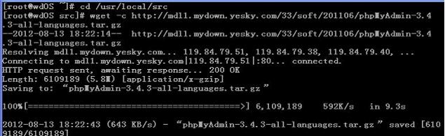

1、下載phpMyAdmin源碼包
Wget -c http://mdl1.mydown.yesky.com/33/soft/201106/phpMyAdmin-3.4.3-all-languages.tar.gz

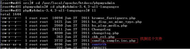

幾乎所有的配置參數(shù)都在 config.inc.php 文件中。如果這個(gè)文件不存在,可以在libraries目錄中找到config.sample.php,
將它復(fù)制到 phpmyadmin 目錄,并命名為config.inc.php.
[root@wdOSsrc]# mkdir /usr/local/apache/htdocs/phpmyadmin/phpMyAdmin-3.4.3-all-languages
下載 (5.35 KB)
2012-8-13 18:13
[root@wdOS phpMyAdmin-3.4.3-all-languages]# vi config.inc.php

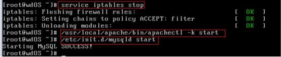

重啟apache和mysql服務(wù),關(guān)閉防火墻

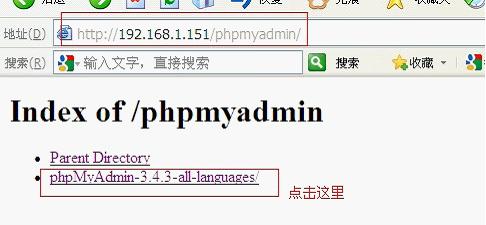

測(cè)試:在客戶端瀏覽器輸入 http://192.168.1.151/phpmyadmin/

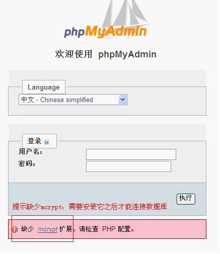

出現(xiàn)mcrypt無(wú)法加載的問(wèn)題:
下載 (25.61 KB)
2012-8-13 18:13
解決方案:安裝libmcript、mhash,解決無(wú)法加載mcrypt
