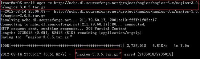

下載源碼包
[root@wdOS ~]# cd /usr/local/src
wget -c http://nchc.dl.sourceforge.net/project/nagios/nagios-3.x/nagios-3.0.5/nagios-3.0.5.tar.gz
[root@wdOS src]# tar -zxvf nagios-3.0.5.tar.gz    //解壓縮源碼包

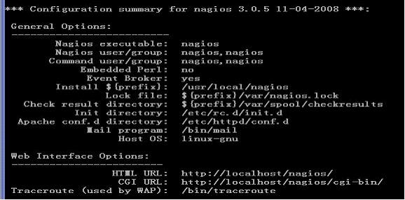

[root@wdOS src]# cd nagios-3.0.5           //進入解壓縮后默認(rèn)生成的nagios-3.0.5目錄
[root@wdOS nagios-3.0.5]# ./configure --prefix=/usr/local/nagios //配置安裝路徑

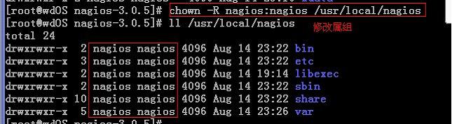

[root@wdOS ~]# useradd nagios
[root@wdOS ~]# mkdir /usr/local/nagios
安裝完成后在/usr/local/nagios里面生成上圖看到的幾個目錄,分別是 var日志文件,bin執(zhí)行程序,etc配置文件,sbin, share libexec網(wǎng)頁的目錄。至此安裝成功。
