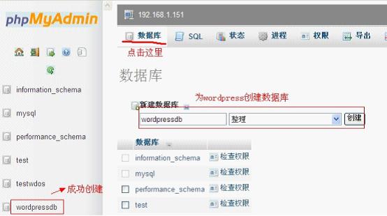

一、創(chuàng)建屬于wordpress的數(shù)據(jù)庫
我先利用之前安裝好的phpMyAdmin數(shù)據(jù)庫web管理頁面創(chuàng)建wordpress數(shù)據(jù)庫,當(dāng)然你也可以在linux命令行界面,使用命令創(chuàng)建數(shù)據(jù)庫,
氣體就是lamp環(huán)境搭建完成。如下操作:

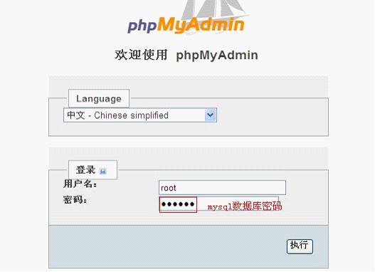

1、登陸mysql數(shù)據(jù)庫:
下載 (20.22 KB)
2012-8-16 09:37
2、創(chuàng)建wordpressdb數(shù)據(jù)庫
下載 (23.79 KB)
2012-8-16 09:37

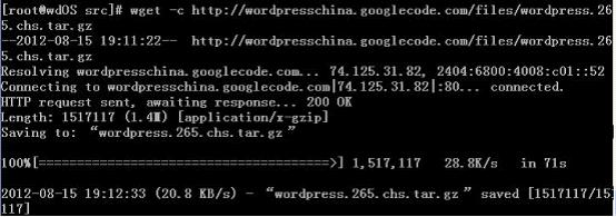

1、wget下載wordpress源碼包
wget -c http://wordpresschina.googlecode.com/files/wordpress.265.chs.tar.gz
下載 (27.59 KB)

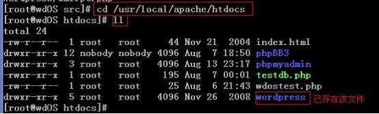

2、tar解壓縮源碼包到/usr/local/apache/htdocs目錄下
[root@wdOS src]# tar -zxvf wordpress.265.chs.tar.gz -C /usr/local/apache/htdocs
下載 (24.36 KB)
2012-8-16 09:37

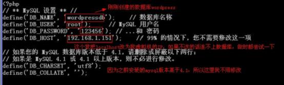

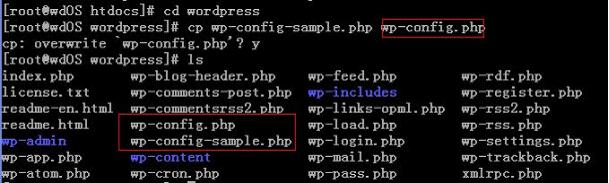

3、修改配置文件
注:wordpress程序包中包含wp-config-sample.php文件,所以,所以解壓縮源碼包后會自動生成這個配置文件,
我手動把它復(fù)制到 wp-config.php文件,然后通過編輯器對其進(jìn)行編輯。
下載 (28.93 KB)
2012-8-16 09:37
編輯配置文件wp-config.php
[root@wdOS wordpress]# vi wp-config.php
下載 (17.59 KB)

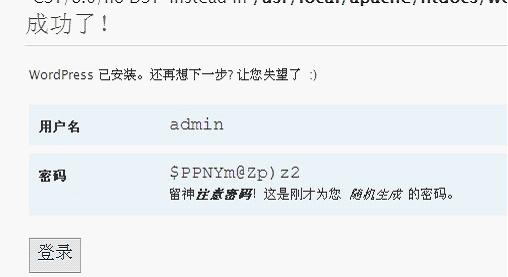

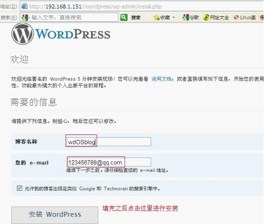

4、安裝wordpress
在客戶端web瀏覽器中對wordpress進(jìn)行安裝:http:// IP/wordpress//wp-admin/install.php
下載 (31.06 KB)
2012-8-16 09:50
下載 (14.93 KB)
2012-8-16 09:50

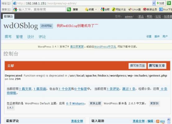

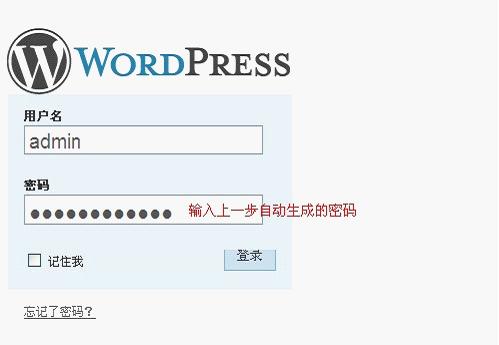

5、登陸博客
下載 (15.04 KB)
2012-8-16 09:50
下載 (32.39 KB)
2012-8-16 09:50
wordpress blog搭建到這里就基本完成了。
