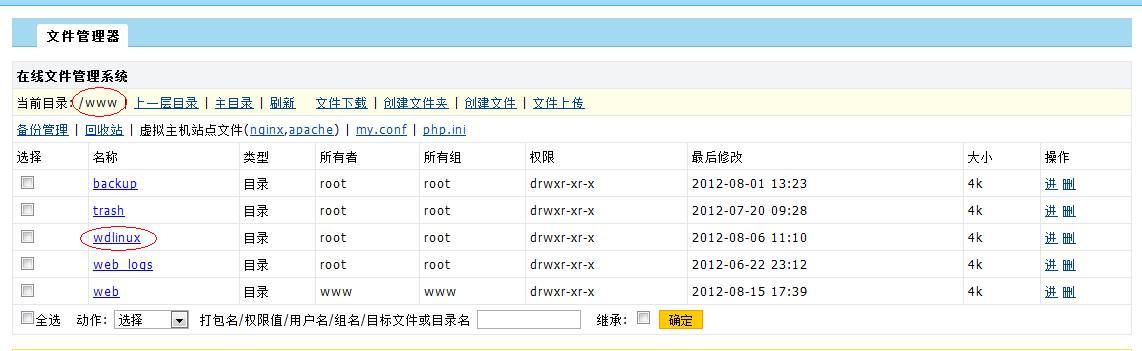

首先,我們打開wdcp的"文件管理器"  如下圖(我們以分卷打包/www/wdlinux為例)

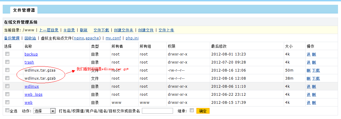

接著我們打開wdcp的"文件管理器" 就能看到打包分卷后的壓縮包 如下圖

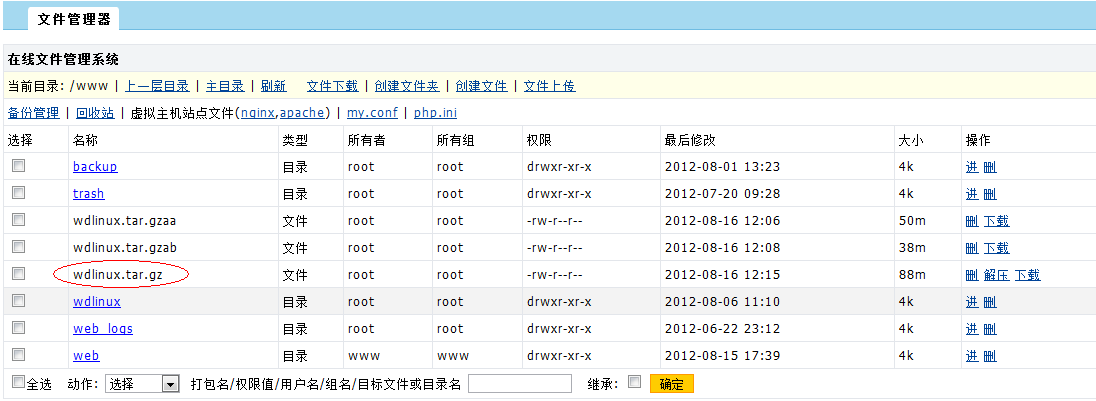

接著我們在wdcp的"文件管理器"  能看到合并后的壓縮包 如下圖
