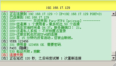

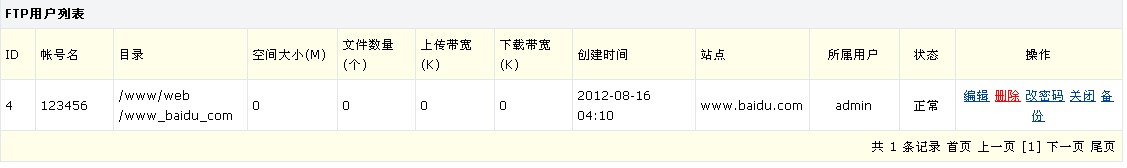

使用wdcp linux服務器/虛擬主機管理系統(tǒng)新建的ftp不能登錄
提示:530 驗證失敗,抱歉
求助。
圖片附件: QQ截圖20120816193815.jpg (2012-8-16 19:50, 40.58 KB) / 下載次數(shù) 8441
http://m.gps-cemuyi.cn/bbs/attachment.php?aid=1776&k=6b321fb7b82dcab0385d4fd1fa5edd6d&t=1746531443&sid=2K03zH
圖片附件: QQ截圖20120816194610.jpg (2012-8-16 19:52, 34.88 KB) / 下載次數(shù) 8532
http://m.gps-cemuyi.cn/bbs/attachment.php?aid=1777&k=f04156f22e9b13017b3c2d10145c9bb4&t=1746531443&sid=2K03zH

作者: admin    時間: 2012-8-17 09:04
這個不是1.X版本的吧?
http://m.gps-cemuyi.cn/bbs/thread-1607-1-1.html
作者: mph7218    時間: 2012-8-17 13:51
回復 3# admin
    太感謝了!可以了!
