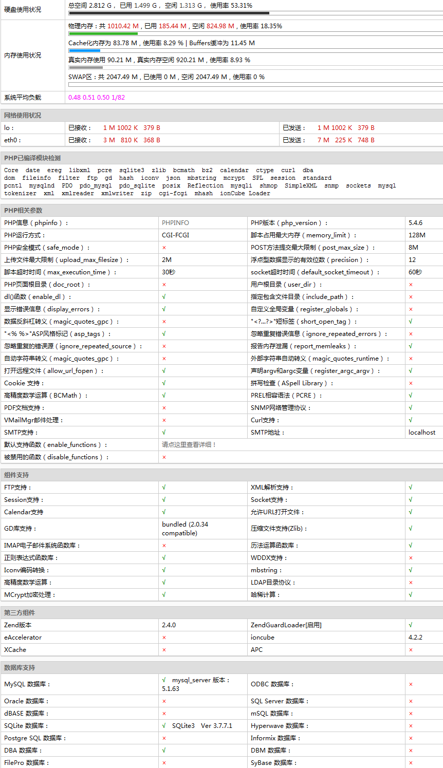

組件支持情況圖:
圖片附件: 雅黑PHP探針[簡(jiǎn)體版]v0.4.5.png (2012-8-22 14:25, 156.97 KB) / 下載次數(shù) 268237
