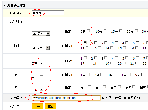

有的時候,因為主板或機器本身的原因,服務(wù)器的系統(tǒng)時間,會走著走著就變慢了此時,不得不SSH連到服務(wù)器上去修改
在wdcp2.5開始,增加了一個自動同步時間的功能設(shè)置
該功能,默認(rèn)是沒有啟用的
如何啟用,在系統(tǒng)設(shè)置 > 計劃任務(wù) 里添加一個定時任務(wù)即可
如下
以上的定時時間是每天的零點5分鐘時,自動同步一次系統(tǒng)時間
這樣添加后,就可以了,以后會每天定時同步,以后不用理了
圖片附件: QQ截圖20120822193705.png (2012-8-22 19:43, 13.73 KB) / 下載次數(shù) 14405
http://m.gps-cemuyi.cn/bbs/attachment.php?aid=1845&k=31dfdc1ceb2ff347d6d7a1dfcf21ea42&t=1746517668&sid=65Bo6u
