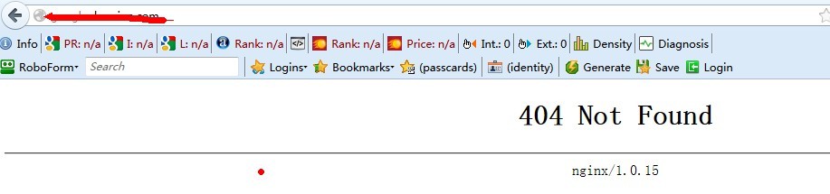

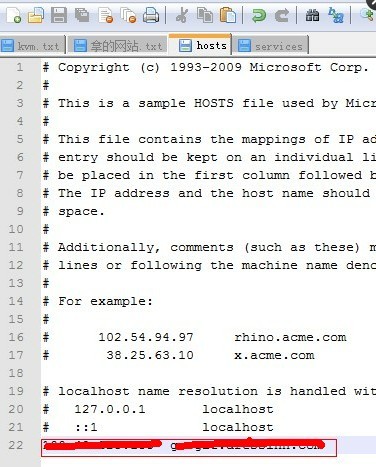

作者: jordansko    時間: 2012-12-11 20:20
404 Not Found
nginx/1.0.15
完了,綁定了一個有域名的,然后在host里面也添加了,后臺訪問不了了
作者: jordansko    時間: 2012-12-11 20:27
老大,求解答,有誰知道怎么解決嗎
作者: jordansko    時間: 2012-12-11 20:44
圖片附件: 未命名.jpg (2012-12-11 20:41, 37.66 KB) / 下載次數(shù) 24922

作者: dengfeng    時間: 2012-12-20 16:05
回復(fù) 7# admin
    二級域名不會被收錄嗎?

作者: zhuzengju    時間: 2013-7-19 16:35
回復(fù) 11# jordansko
    我的也是,裝在虛擬機里面,防火墻開通了 80,8080,8888端口訪問權(quán)限,添加的后臺訪問域名 admin.(域名).com后,通過這個域名無法訪問,悲劇了。備注:域名是合法解析的

作者: hy398248360    時間: 2014-6-25 15:50
回復(fù) 13# jordansko
    你的問題解決了嗎 我也是這個問題 404

作者: q5802360    時間: 2014-10-20 16:36
按照老大的方法試了  403錯誤  是不是沒有在白名單的原因?  如何恢復(fù)?
作者: q5802360    時間: 2014-10-21 11:35
昨天按照admin的方法  后臺報403    木辦法只有清除該設(shè)置了   不過這個方法很好    我現(xiàn)在就讓后臺403   沒人能訪問了   包括我自己   當(dāng)我需要用到后臺的時候再清除設(shè)置  就可以上了  哈哈
