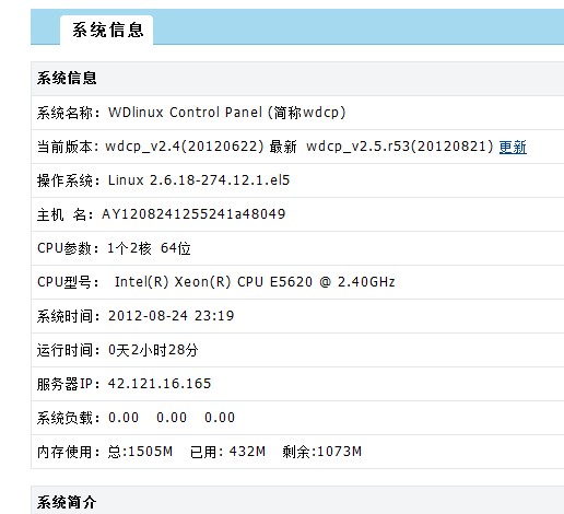

買了阿里云的主機,裝了linux,肯定要裝wdcp的東西了~!
裝好一鍵安裝包,上傳程序,一切都很正常,
可是就是在QQ或者微博登錄的時候出現(xiàn)502 Bad Gateway
這下不知道怎么辦了~!到論壇來求助下大俠們~!看看怎么解決~!

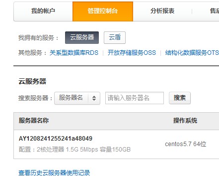

服務器系統(tǒng)是centos5.7 64位
一鍵包是wdcp_v2.4(20120622)

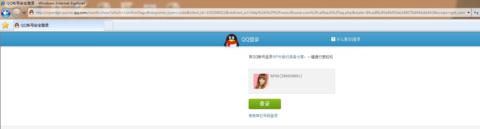

下面是圖片~!大家看看~!
阿里云主機
wdcp信息
點擊用QQ登錄

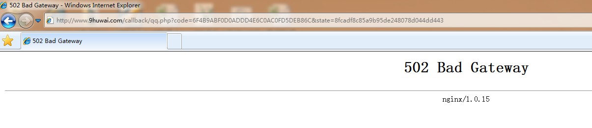

然后點擊登錄后就502了

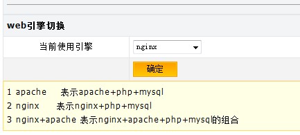

網(wǎng)站引擎是用的nginx,如果切換到nginx+apache,網(wǎng)站首頁就會502

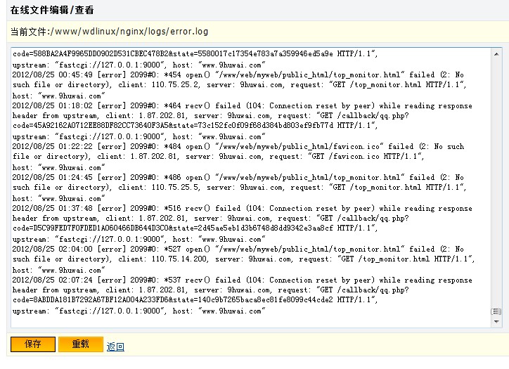

下圖是nginx的error.log
大家都看看啊·!實在搞不定了~!

嘗試修改nginx的header緩沖區(qū)參數(shù)http://www.swdyz.com/html/view-2913-1.shtml
還有,你說你的切換成lanmp了但你日志里面顯示使用的是lnmp是不是切換沒成功。lanmp不會有127.0.0.1:9000出現(xiàn)的

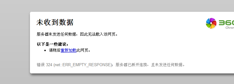

后來我切換到的apache上網(wǎng)頁是正常的~!用QQ登錄的時候
顯示
錯誤 324 (net::ERR_EMPTY_RESPONSE):服務器已斷開連接,且未發(fā)送任何數(shù)據(jù)
然后我又切換到
nginx+apache上,網(wǎng)頁無法打開
切換到nginx上依舊無法打開·!再次切換到apache上,網(wǎng)頁能打開了,但問題依舊·!

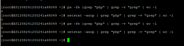

作者: felix007    時間: 2012-8-25 17:30
回復 5# qqcm
   根據(jù)你給的網(wǎng)頁提示,我也做了修改,問題還是沒有解決
通過命令查看服務器上一共開了多少的 php-cgi 進程 的圖片
我看不懂啊~!
圖片附件: QQ截圖20120825170911.png (2012-8-25 17:30, 10.54 KB) / 下載次數(shù) 10178
http://m.gps-cemuyi.cn/bbs/attachment.php?aid=1859&k=97aac66921834d12a328cb6e6cfa75c3&t=1746539694&sid=Jf8DnF

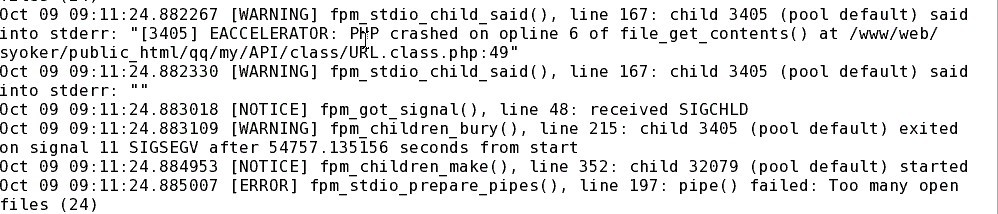

作者: phpweb    時間: 2013-10-9 15:07
回復 1# felix007
圖片附件: [錯誤日志:] QQ圖片20131009094823.jpg (2013-10-9 15:07, 94.51 KB) / 下載次數(shù) 15719
http://m.gps-cemuyi.cn/bbs/attachment.php?aid=3715&k=92c1ac845bbaf71b40970f11c758d3bf&t=1746539694&sid=Jf8DnF
作者: admin    時間: 2013-10-9 15:10
打開文件數(shù)量過大
