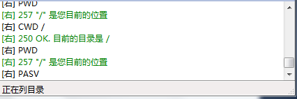

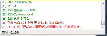

進去以后呢就提示
[右] PORT  模式已成功,請更新站點配置文件中的數(shù)據(jù)連接。

我看好像解決方案是修改FlashFxp   修改FTP鏈接工具,這個好像不太現(xiàn)實吧?我裝了別的控制面板的話就不會出現(xiàn)這個問題,這個應該是系統(tǒng)的問題 還是linux配置問題。柯闊┠艹鰝方案!或者解決該問題
作者: admin    時間: 2012-9-3 20:05
被動模式
作者: hoteri    時間: 2012-9-14 16:33
遇到了這個問題,開始選被動模式不行,后來選了主動模式就可以了!

升級到RC9已經(jīng)解決這個問題
