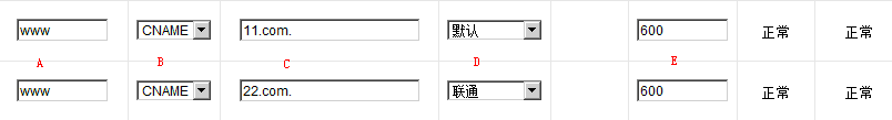

CNAME記錄的添加方式
A.主機(jī)記錄處填子域名(比如需要添加www.wddns.net的解析,只需要在主機(jī)記錄處填寫www即可;如果只是想添加wddns.net的解析,主機(jī)記錄直接留空,系統(tǒng)會自動填一個“@”到輸入框內(nèi),@的CNAME會影響到MX記錄的正常解析,添加時慎重考慮)
B.記錄類型為CNAME
C.記錄值為CNAME指向的域名,只可以填寫域名,并且要在域名后面加個“.”,否則不正常
D. 線路類型(默認(rèn)為必填項,否則會導(dǎo)致部分用戶無法解析;在上圖中,默認(rèn)的作用為:除了聯(lián)通用戶之外的所有用戶,都會指向11.com)
E.TTL不需要填寫,添加時系統(tǒng)會自動生成,默認(rèn)為600秒
(TTL為緩存時間,數(shù)值越小,修改記錄生效時間越快)
