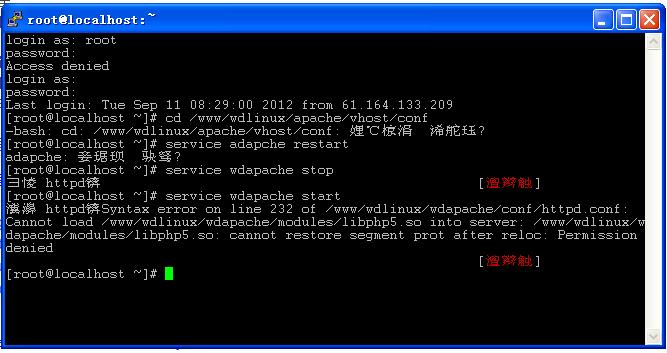

因?yàn)闇y(cè)試smtp 發(fā)信,在wdcp后臺(tái),關(guān)閉啟動(dòng)selinux,后來(lái)又在后臺(tái)重啟服務(wù)器。
重啟動(dòng)后 建立的網(wǎng)站不能訪問(wèn),8080端口后臺(tái)也不能訪問(wèn)。
httpd mysql 服務(wù)手動(dòng)start后,頁(yè)面有顯示,但是后臺(tái)沒(méi)有,虛擬網(wǎng)站好像都丟失了。
全部的虛擬主機(jī)反問(wèn)是顯示一下頁(yè)面。8080后臺(tái)找不到服務(wù)。這個(gè)是第2次上次也這樣重裝了系統(tǒng)和后臺(tái)。centos5.6 +lamp   wdcp升級(jí)的最新版本。

圖片附件: 未命名.JPG (2012-9-11 08:59, 48.82 KB) / 下載次數(shù) 7766

把selinux關(guān)掉再重起就可以
