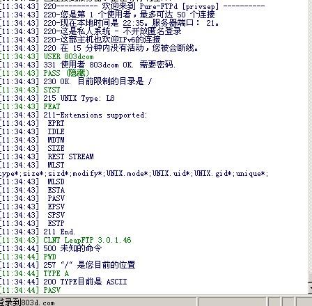

如圖,求解決,我裝的是LNMP,系統(tǒng)是UNIX的

應(yīng)該是被動(dòng)模式的問(wèn)題
可以停止iptables測(cè)試下,或是執(zhí)行
iptables -I INPUT -p tcp -m state -m tcp --dport 20000:20500 --state NEW -j ACCEPT
或是在FTP里設(shè)置不使用被動(dòng)模式

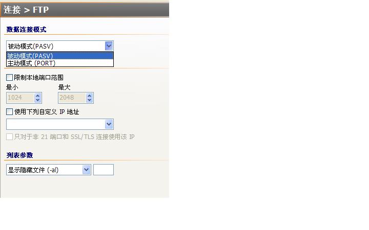

3  或者在你的FTP軟件 選項(xiàng) 設(shè)置里面  不使用被動(dòng)模式
