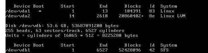

本帖最后由 youthsun 于 2013-5-1 11:02 編輯
我用的也是VPS,真正為數(shù)據(jù)盤的分區(qū)而煩惱,按照了網(wǎng)上很多方法都分不了區(qū),輸入FDISK -L后,顯示的擴(kuò)展盤是VDB,這樣能用嗎?該怎么使用呢?請高手指點。請看圖片:
圖片附件: vdb.jpg (2013-5-1 10:58, 23.93 KB) / 下載次數(shù) 23233
http://m.gps-cemuyi.cn/bbs/attachment.php?aid=2904&k=f4cc78dd15de437dc37fa666e52cdefb&t=1746517599&sid=ELRr09
作者: admin    時間: 2013-5-2 09:05
一樣的方式,只是名稱不一樣
作者: youthsun    時間: 2013-5-3 10:15

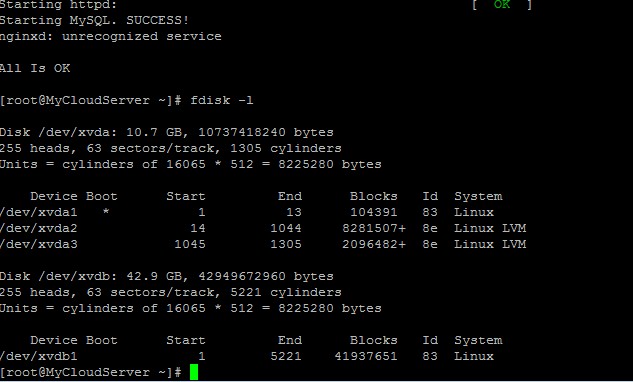

作者: zhangds147    時間: 2013-9-3 00:26
我又重新安裝了。
安裝后執(zhí)行sh /www/wdlinux/tools/wdcp_disk_xvdb.sh
看圖: 125.jpg
這是成功了嗎、
圖片附件: 125.jpg (2013-9-3 00:26, 42.02 KB) / 下載次數(shù) 23390
http://m.gps-cemuyi.cn/bbs/attachment.php?aid=3557&k=a474a65e9e0060293f3a7f1eb7cf05fe&t=1746517599&sid=ELRr09

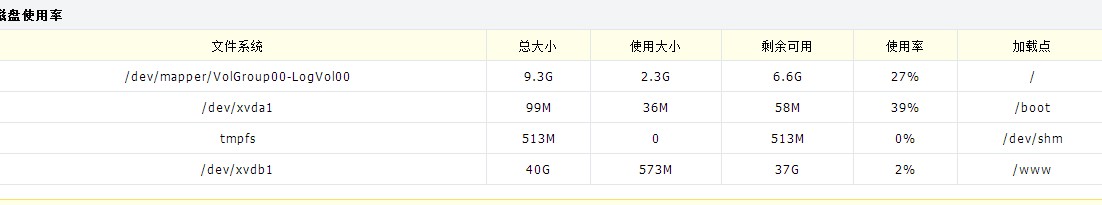

作者: zhangds147    時間: 2013-9-3 00:29
圖片附件: 16.jpg (2013-9-3 00:29, 35.8 KB) / 下載次數(shù) 23271
http://m.gps-cemuyi.cn/bbs/attachment.php?aid=3558&k=9550ce20556079fac1f7733149a0e4c4&t=1746517599&sid=ELRr09
