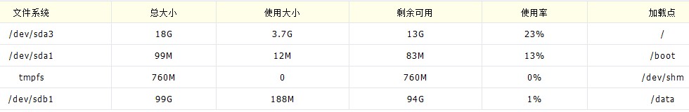

我是新手,在論壇搜索了好久、也沒(méi)弄明白怎么回事,有一些命令也不敢亂用,還是發(fā)個(gè)貼求問(wèn)一下穩(wěn)妥一點(diǎn)。我用的是息壤的云服務(wù)器,系統(tǒng)盤(pán)20G,數(shù)據(jù)盤(pán)100G,我安裝的一鍵包,默認(rèn)安裝的,F(xiàn)在的情況是數(shù)據(jù)都在系統(tǒng)盤(pán)里面, QQ截圖20120918222436.jpg 如圖,怎么使用/dev/sdb1 這個(gè)空的分區(qū)呢?   具體該怎么操作啊,新手真不敢亂動(dòng)了。。。
另外在論壇搜索的時(shí)候,很多貼中反復(fù)提到了要修改/etc/fstab這個(gè)文件,我就順便把這個(gè)文件中的內(nèi)容貼上來(lái),如果需要修改的話,您告訴我該修改什么東西,謝謝。

作者: admin    時(shí)間: 2012-9-18 23:38
service mysqld stop
service pureftpd stop
service httpd stop
service nginxd stop
mv /www/* /data
umount /dev/sdb1
mount /dev/sdb1 /www
service mysqld start
service pureftpd start
service httpd start
service nginxd start
要重起生效,修改/etc/fstab文件
vi /etc/fstab
/dev/sdb1               /data
改為
/dev/sdb1               /www
