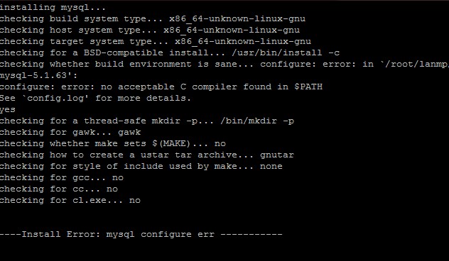

----Install Error: mysql configure err ---- 安裝時(shí)出現(xiàn),阿里云主機(jī)
han5841106
2012-9-23 16:59
本帖最后由 han5841106 于 2012-9-23 17:02 編輯
安裝時(shí)出現(xiàn)
(53.86 KB)
2012-9-23 16:51
參照

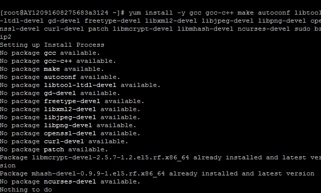

http://m.gps-cemuyi.cn/bbs/viewthread.php?tid=2460
類似這樣的,是因?yàn)闆]有GCC編譯環(huán)境等,只要
運(yùn)行下
復(fù)制代碼
(78.88 KB)
2012-9-23 17:02
沒有解決。。。。。

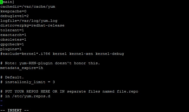

參照
http://m.gps-cemuyi.cn/bbs/thread-3199-1-1.html
3樓的辦法
(36.89 KB)
2012-9-23 16:51
本帖最后由 hzhz 于 2012-8-15 10:27 編輯
請修改文件vi /etc/yum.conf 將exclude=kernel*前加注釋即可解決
第一步:i
第二部:加#
第三部:esc
第四部::wq
還是未解決啊。
那位老大幫我看看怎么解決下,阿里云redhat5.4 64位

admin
2012-9-23 18:47
yum源沒有那些軟件包,可以更換個(gè)yum源試試
吞噬
2014-2-14 16:57
RPM 包安裝就沒有這個(gè)問題、我用編碼安裝也是這個(gè)問題、、
RPM包安裝
sh lanmp_wdcp_ins.sh
就可以
RPM包安裝支持系統(tǒng):CentOS 5.X/wdlinux_base 5.X/wdOS 1.0,CentOS 6.X ,32位,64位均支持
卸載 (切記備份好數(shù)據(jù))
sh lanmp_wdcp_ins.sh uninstall
就可以
