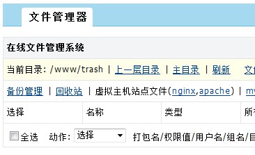

日志沒開啟,網站也沒增大,但硬盤越來越小,也搜索過這類帖子,按照老大的意思檢查并沒有問題。
求助華夏名網,以下是答復。
2012-09-23 09:25:36 系統(tǒng) 回答 :
您好.造成這個原因由于 /www/trash 此文件很大,這個是WDCP的回收站,如果你不使用可手工刪除該目錄下的文件夾.
但是登錄WDCP發(fā)現這個文件是空的呀,求指點,硬盤馬上就爆滿了。

作者: admin    時間: 2012-9-24 00:56
使用ssh或winscp來連接檢查

作者: 亂室英雄    時間: 2012-9-24 11:43
回復 4# admin
    我的天啊,還真是這文件夾里面的東西,好像是緩存什么的。用老大說的軟件刪了半天一看進度還是0%,可見有多么龐大了。
