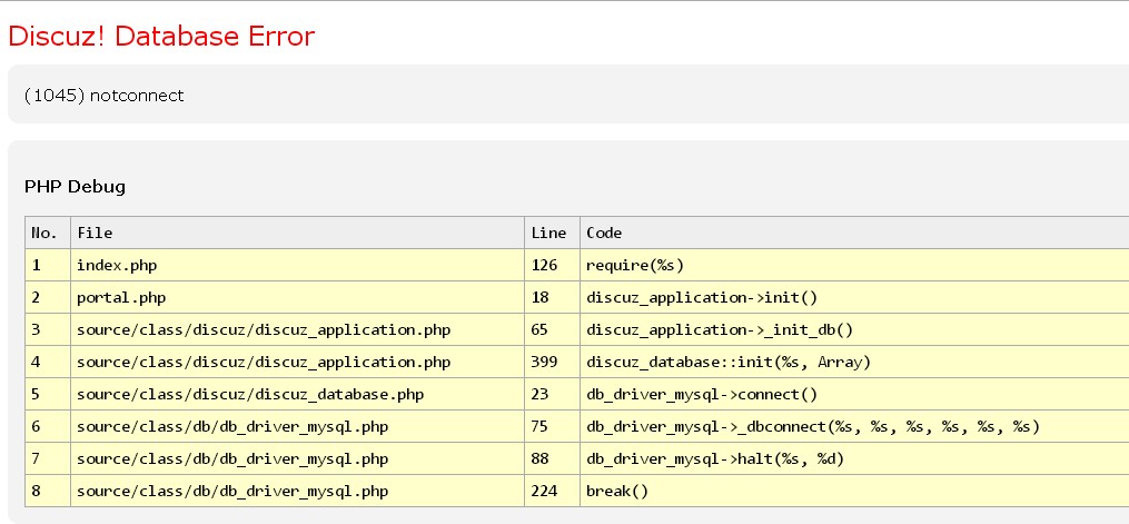

作者: qwer46060    時間: 2014-1-13 18:47
回復(fù) 1# admin
老大 我安裝好了
但是怎么無法聯(lián)機(jī)數(shù)據(jù)庫啊
我哭了 ······················
圖片附件: QQ截圖20140113183947.jpg (2014-1-13 18:47, 154.19 KB) / 下載次數(shù) 11329
http://m.gps-cemuyi.cn/bbs/attachment.php?aid=4142&k=fae5de6cf4856c59affe3f50ed4916ed&t=1746510722&sid=pW5b1a
圖片附件: QQ截圖20140113184020.jpg (2014-1-13 18:47, 95.11 KB) / 下載次數(shù) 11144
http://m.gps-cemuyi.cn/bbs/attachment.php?aid=4143&k=03130cc3f08e66e184383303916109cc&t=1746510722&sid=pW5b1a
作者: admin    時間: 2014-1-14 09:47
數(shù)據(jù)庫沒啟動?

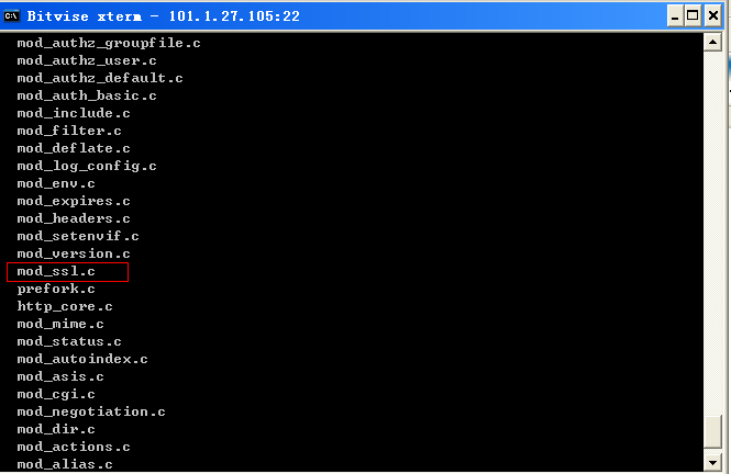

作者: zyf8985957    時間: 2014-2-27 15:51
QQ截圖20140227154058.png 回復(fù) 1# admin
APACHE 已經(jīng)支持SSL了為什么還是QQ登陸502啊
圖片附件: QQ截圖20140227154058.png (2014-2-27 15:50, 8.79 KB) / 下載次數(shù) 10886
http://m.gps-cemuyi.cn/bbs/attachment.php?aid=4232&k=7f05ed7700e558334fc0d70b2b896bd8&t=1746510722&sid=pW5b1a

QQ截圖20140423144539.png 報了一個錯誤,什么原因
圖片附件: QQ截圖20140423144539.png (2014-4-23 14:58, 12.49 KB) / 下載次數(shù) 12002
