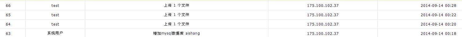

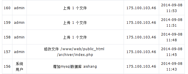

WDCP是一個(gè)非常好的虛擬主機(jī)管理軟件,出于對(duì)WDCP的信任,在服務(wù)器上安裝了,但是最近發(fā)現(xiàn)嚴(yán)重的問(wèn)題:

作者: luza    時(shí)間: 2014-9-25 11:19
數(shù)據(jù)庫(kù)被入侵了,并且成功上傳三個(gè)文件,現(xiàn)在最腦火的是,不知道這三個(gè)文件是哪三個(gè)!
請(qǐng)管理員給個(gè)教程。
