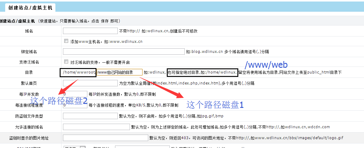

作者: jztop    時(shí)間: 2014-9-30 15:07     標(biāo)題: wdcp網(wǎng)站如何放在不同的磁盤中?
linux磁盤A
linux磁盤B
2塊硬盤,怎么分別放網(wǎng)站呀。
作者: 我為數(shù)字狂    時(shí)間: 2015-1-20 11:33
這個(gè)我也想知道
作者: xhdamanda    時(shí)間: 2015-2-1 18:12
根據(jù)你的理解可以得到~!~!~

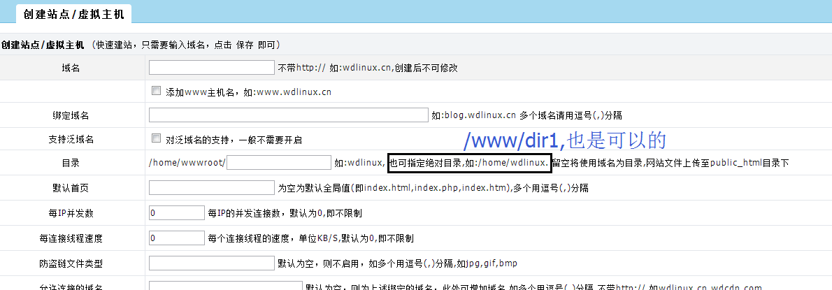

linux 磁盤1 掛載點(diǎn)   /
linux 磁盤2 掛載點(diǎn)   /home     意思就是home這個(gè)文件夾就是 磁盤2       除了home其他的文件夾都在 磁盤1
使用絕對(duì)路徑,就可以把 網(wǎng)站放到磁盤1
如果不清楚,跟帖~!~
圖片附件: `YYNW5](XI54Z$5@$JX[{C0.png (2015-2-1 18:04, 24.71 KB) / 下載次數(shù) 3204

圖片附件: H1N_$@W[2%Z4NO`NB[YV3J3.png (2015-2-1 18:11, 37.88 KB) / 下載次數(shù) 7380
