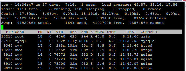

后臺(tái)做壓縮的時(shí)候,負(fù)載非常高,%WA也很高,如何解決
我現(xiàn)在正在壓縮文件,然后轉(zhuǎn)移到另外一個(gè)服務(wù)器,請(qǐng)問(wèn)我直接在另外一臺(tái)服務(wù)器安裝WDCP系統(tǒng),然后把數(shù)據(jù)轉(zhuǎn)移,是不是就可以訪問(wèn),完成網(wǎng)站轉(zhuǎn)移了,需要哪些注意事項(xiàng),請(qǐng)指教。。數(shù)據(jù)庫(kù)有8G, 附件400G

很可能是硬盤太爛,IO被占滿.

很可能是硬盤太爛,IO被占滿.
wilywx 發(fā)表于 2014-11-6 21:14
