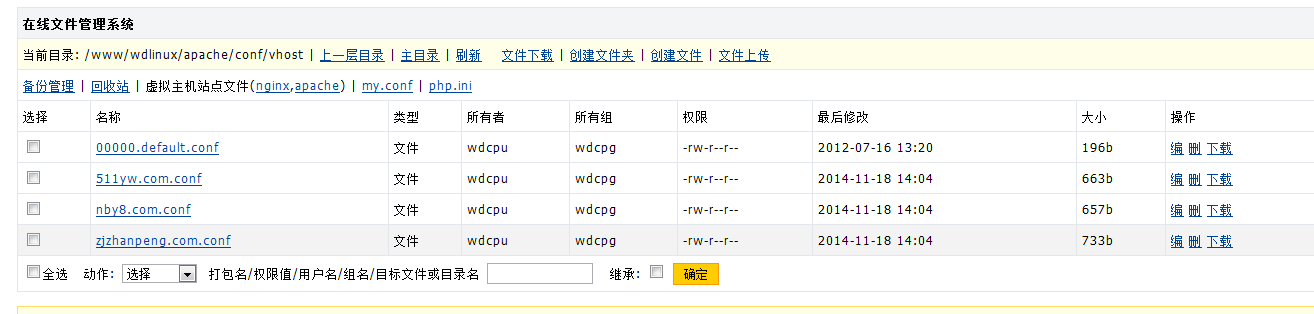

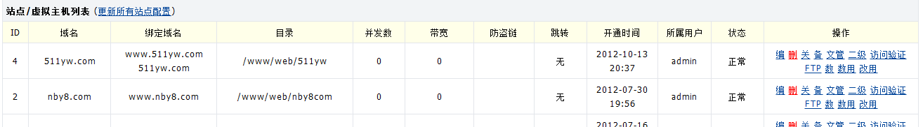

標(biāo)題: [求助] 今天服務(wù)器上面的網(wǎng)站打開(kāi)全部是Apache 2 Test Page powered by CentOS頁(yè)面 [打印本頁(yè)]
作者: yidaweb    時(shí)間: 2014-11-18 14:36     標(biāo)題: 今天服務(wù)器上面的網(wǎng)站打開(kāi)全部是Apache 2 Test Page powered by CentOS頁(yè)面
http://23.254.164.204/http://www.nby8.com/
http://www.511yw.com/
請(qǐng)問(wèn)老大這個(gè)要怎么處理呀
后面看起來(lái)什么東西都是正常的。。服務(wù)器都重啟過(guò)了。。
圖片附件: 1.png (2014-11-18 14:35, 21.94 KB) / 下載次數(shù) 6681

作者: yidaweb    時(shí)間: 2014-11-18 14:43
服務(wù)器已經(jīng)解決了。。
#ln -sf /www/wdlinux/init.d/httpd /etc/rc.d/init.d/httpd
#reboot
運(yùn)行一下就可以了
