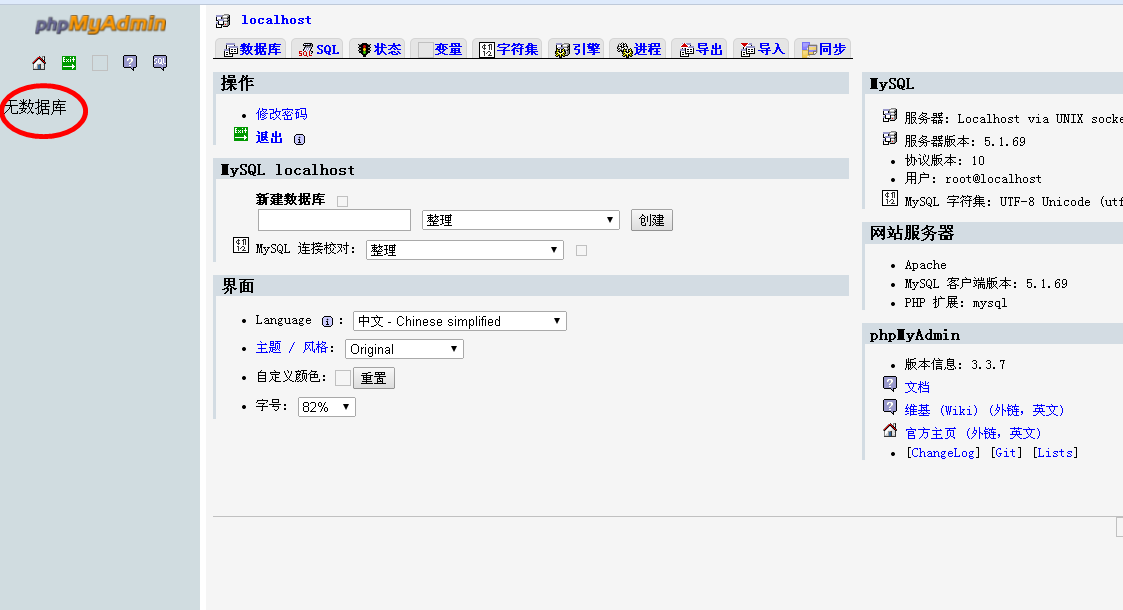

怎么破呢,快來人呀,急
圖片附件: 1.png (2015-1-8 15:01, 49.63 KB) / 下載次數(shù) 8052

作者: admin    時(shí)間: 2015-1-8 18:19
如果網(wǎng)站訪問那些都還正常,數(shù)據(jù)就還在
應(yīng)該是用戶的權(quán)限被限制或修改了
