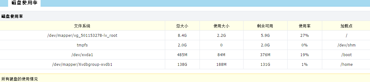

請問wdcp默認(rèn)的,網(wǎng)站源碼和圖片是存儲在系統(tǒng)盤,還是非系統(tǒng)盤, QQ截圖20150122210330.png

作者: 暮山    時間: 2015-3-10 02:40
你的數(shù)據(jù)盤已經(jīng)掛載到home目錄,這個似乎是AMH的目錄,WDCP的目錄應(yīng)該是www
作者: admin    時間: 2015-3-10 10:30
默認(rèn)的是系統(tǒng)目錄,可以把/www目錄,掛載到一個獨立的分區(qū)上就可以
