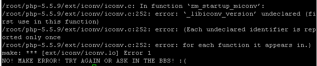

升級php5.5的時候提示這個錯誤,實在是看不出來這個是什么意思?求指導(dǎo)!!謝謝了.
圖片附件: QQ截圖20150403105441.png (2015-4-3 11:38, 4.91 KB) / 下載次數(shù) 6767

wget http://down.wdlinux.cn/in/iconv_ins.sh
sh iconv_ins.sh
補iconv錯誤,再重新安裝下就可以了.
