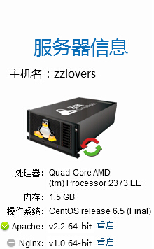

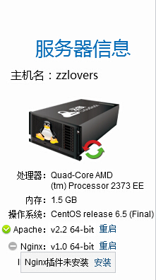

問題已經(jīng)找到,是因為云鎖安裝了一個插件導(dǎo)致nginx無法啟動,如圖:
nginx插件卸載后,恢復(fù)正常。提醒所有用CENTOS和云鎖的朋友們,如果你的服務(wù)器也出現(xiàn)這樣的情況,請第一時間看這里。

回復(fù) 2# 被判出局
請問這個nginx插件怎樣卸載,謝謝,我安裝了全部網(wǎng)頁也打不開
作者: 被判出局    時間: 2015-8-19 23:31
回復(fù)  被判出局
sanky 發(fā)表于 2015-6-9 01:00
   好像就是點這個插件前面的類似于減號的。
作者: ayan520    時間: 2015-11-21 02:00
我也安裝了云鎖,網(wǎng)站也都打不開了,如何遠(yuǎn)程卸載云鎖?? 求解~~~
