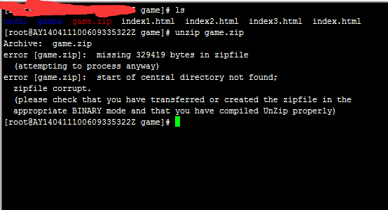

我的問題是,新建站點可以解壓,但是過幾天你重新再上傳更新文件用xftp上傳zip,但是在線解壓不了,時能把這個站點刪除,在重建上傳所有的壓縮吧,我試了命令解壓,也報錯,yum install -y unzip這個已經(jīng)安裝了,,急急急急急急 QQ截圖20141224222107.jpg

作者: syq10086    時間: 2014-12-24 22:48
我用的是xshell
