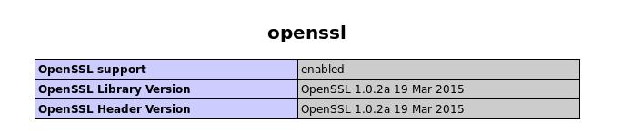

作者: ccna8008    時間: 2015-4-24 15:28
上谷歌查詢下,得到的信息是,可能是apache的問題.需要重新編譯apache
接下來我重新編譯下nginx的php看到openssl顯示正常,所以可能肯定是apache的問題了.附圖一張nginx下的PHP顯示正常!
圖片附件: QQ截圖20150424150027.png (2015-4-24 15:28, 12.45 KB) / 下載次數(shù) 6031
http://m.gps-cemuyi.cn/bbs/attachment.php?aid=5328&k=cdf5ff96467600b47a0c6bed935b016e&t=1747232811&sid=bwfD8w
