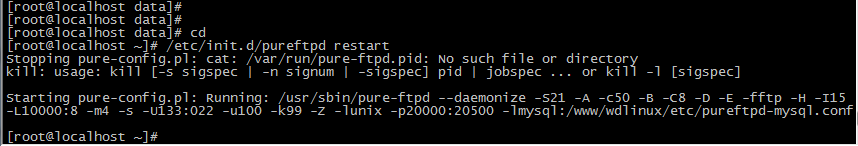

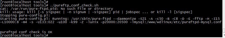

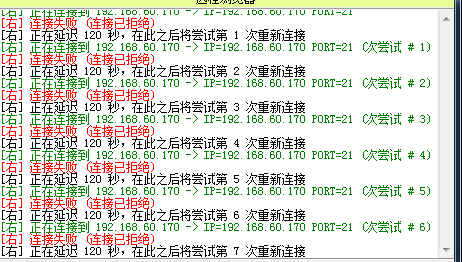

最近購(gòu)買了新網(wǎng)的云服務(wù)器,通過RPM包一鍵安裝后,ftp連接不上,但是wdcp是安裝成功的,我部署的網(wǎng)站都能正常運(yùn)行的。但是最近要用到ftp,發(fā)現(xiàn)一直連接不上,論壇上看了很多解決辦法,都不中。如下是我嘗試的辦法
(16.19 KB)
2015-6-14 16:19
1. 修改所謂的flashFxp的被動(dòng)模式為主動(dòng)模式
2. 查看端口,是使用的默認(rèn)的21,這個(gè)無誤
3. 通過官方提供的tools工具中的 pureftp_conf_check.sh 不中,如下
(12.22 KB)
2015-6-14 16:12
4. 重啟服務(wù),也不中,如下
(12.53 KB)
2015-6-14 16:17

zdlly617
2015-6-16 17:05
找到原因了,是因?yàn)椋琾ureftpd 連接不上數(shù)據(jù)庫(kù)導(dǎo)致的。換了一下方式,現(xiàn)在數(shù)據(jù)庫(kù)里面創(chuàng)建的ftp賬號(hào)都是虛擬的,不是真實(shí)的ftp賬號(hào)
