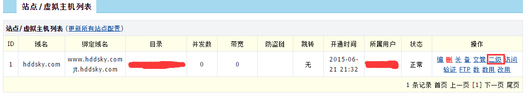

目前已經(jīng)有一個站點,我想重新做一個站,但是域名只有一個,有什么辦法通過 添加二級域名訪問不同目錄的站點?
(12.32 KB)
2015-6-29 17:47

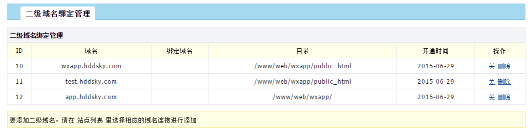

目前我在 站點的 二級域名中添加了 如下圖:
(13.28 KB)
2015-6-29 17:47
但是訪問還是403 不知道為啥? 域名的解析是已經(jīng)到位了的。
另外,我在網(wǎng)上還有人看到這種設(shè)置(http://www.laozuo.org/4353.html)
也不行 都是403
請問這是什么情況??? 請高手賜教。。。

admin
時間:
2015-6-29 23:27
用二級域名再新建站點就可以
xhdamanda
時間:
2015-7-2 13:47
別用 二級域名綁定管理,,,,而是 直接 新建站點,,使用二級域名新建站點,,,就可以~!~
