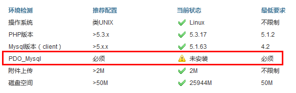

今天體驗phpwind9 beta版本,在安裝時需要PDO_Mysql支持,按照咋網(wǎng)站首頁介紹安裝了,可是在pw9安裝頁面還是提示未安裝

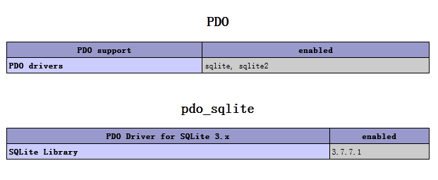

phpinfo里顯示:
  1. PDO
  2. PDO support        enabled
  3. PDO drivers        sqlite, sqlite2
  4. pdo_sqlite
  5. PDO Driver for SQLite 3.x        enabled
  6. SQLite Library        3.7.7.1
復制代碼
2012年11月01日 補發(fā)圖片,,求管理員知道,如何安裝這個插件啊,想體驗PW9
圖片附件: pdo_mysql_1.png (2012-11-1 18:51, 16.19 KB) / 下載次數(shù) 12599

圖片附件: pdo_mysql_2.png (2012-11-1 18:51, 6.7 KB) / 下載次數(shù) 12544

作者: admin    時間: 2012-10-30 09:01
在phpinfo里確定,有就可以了
作者: HookOS    時間: 2012-10-30 09:31
回復 2# admin
   那我貼的phpinfo里信息是不是已經(jīng)確定,pdo插件已經(jīng)正常安裝了?
作者: admin    時間: 2012-10-30 10:30
沒有PDO_mysql的
作者: HookOS    時間: 2012-10-30 10:33
回復 4# admin

作者: bangbangnt    時間: 2013-8-9 15:43
在php.ini文件最后加上
[pdo_mysql]
extension="pdo_mysql.so"
extension=/www/wdlinux/apache_php-5.2.17/lib/php/extensions/no-debug-non-zts-20060613/pdo_mysql.so
然后
service httpd restart
service nginxd restart
