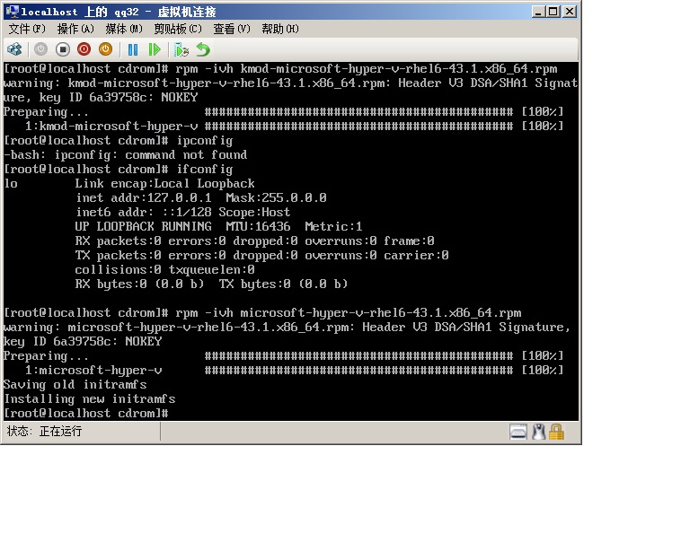

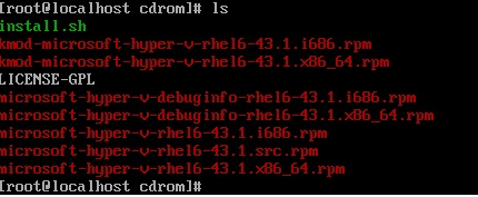

作者: qzhongwen    時間: 2012-10-31 11:02
先加載Linux Integration Services Version v3.2 for Hyper-V
網(wǎng)址:http://www.microsoft.com/en-us/download/details.aspx?id=28188
內(nèi)容如下:
完成重啟服務(wù)后,用ifconfig,還是只不見 Eth0
圖片附件: 2Linux IC v3.2.jpg (2012-10-31 10:58, 37.69 KB) / 下載次數(shù) 134516
http://m.gps-cemuyi.cn/bbs/attachment.php?aid=2085&k=6b0f26ceaede2edabe5bc415dfa2c888&t=1746548268&sid=5o7lLV
圖片附件: Linux IC v3.2.jpg (2012-10-31 10:58, 152 KB) / 下載次數(shù) 133522
http://m.gps-cemuyi.cn/bbs/attachment.php?aid=2086&k=51b725fac687c50aff3b00d62897bbe5&t=1746548268&sid=5o7lLV

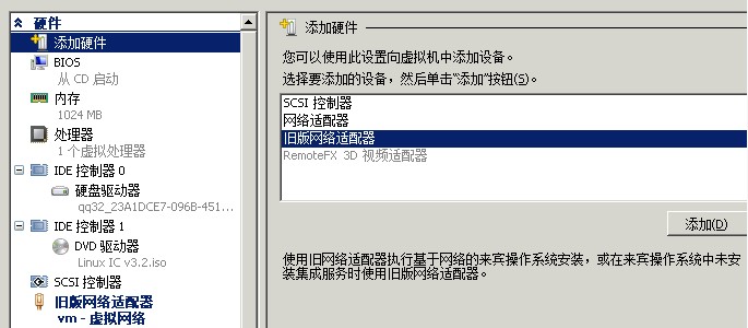

作者: qzhongwen    時間: 2012-11-2 11:30
原來如何:
圖片附件: 舊版網(wǎng)絡(luò)適配器.jpg (2012-11-2 11:29, 52.43 KB) / 下載次數(shù) 8285
http://m.gps-cemuyi.cn/bbs/attachment.php?aid=2096&k=d6e56b4573f467d634c5e9acb6499cf1&t=1746548268&sid=5o7lLV
