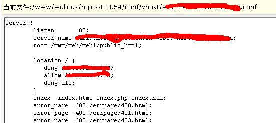

請教admin,我如果要限制只允許某些IP訪問其中一個虛擬主機,應(yīng)該如何設(shè)置?我直接修改該虛擬主機的vhost配置文件,按nginx的格式設(shè)置allow,deny,但不起作用。

不過是可以 手動修改設(shè)置,不起作用檢查下是否有設(shè)置錯誤
作者: bbsxp    時間: 2012-11-1 11:38
配置代碼如上圖,請您看看是否會有問題!謝謝!
