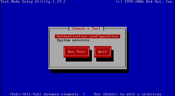

選擇的3,最小化、自動安裝wdos
setup之后,沒有網(wǎng)絡(luò)配置了,屏蔽了?
圖片附件: QQ截圖20121101205839.jpg (2012-11-1 21:09, 37.12 KB) / 下載次數(shù) 9107

作者: admin    時間: 2012-11-1 21:36
沒有屏蔽,應(yīng)該是沒有安裝那個工具
作者: 網(wǎng)路游俠    時間: 2012-11-1 21:37
admin 發(fā)表于 2012-11-1 21:36
    好吧,其實感覺那個很方便。
作者: admin    時間: 2012-11-2 09:07
是挺方便的,可以用yum安裝下就可以
yum install -y system-config-network-tui
