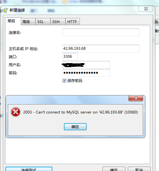

mysql 已經(jīng)設(shè)置 host %  防火墻也開(kāi)啟了3306
我自己也配置了好幾臺(tái)服務(wù)器同樣都是一個(gè)操作步驟和流程  其他的服務(wù)器都可以遠(yuǎn)程連接
唯獨(dú)今天安裝的這個(gè)無(wú)法連接。有沒(méi)有什么解決辦法?  除了重新安裝wdp的方法

如果將配置文件中的3306改成3307  就可以成功遠(yuǎn)程連接了

真是醉了。  原來(lái)是阿里云的安全組中攔擊了3306的端口。。
