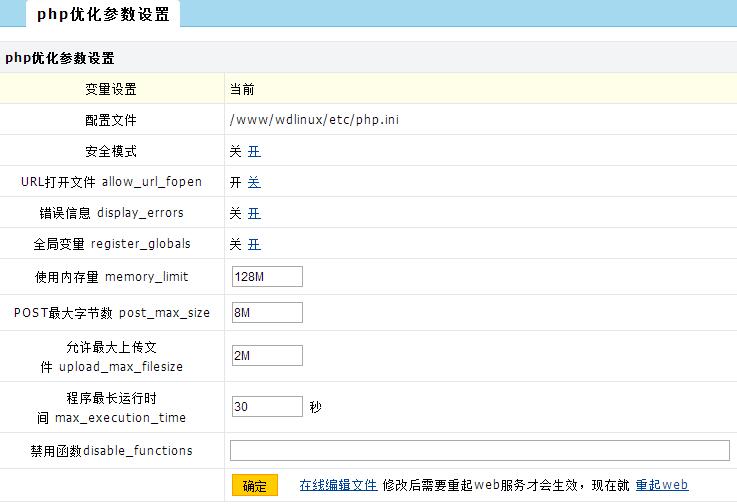

升級5.3后,wdcp后臺php設(shè)置不起作用,請大神們給看看
用老大發(fā)的升級腳本升級的
http://m.gps-cemuyi.cn/bbs/thread-3737-1-1.html
升級后wdcp后臺php設(shè)置無效,如圖
(40.26 KB)
后臺設(shè)置無效
2015-9-22 10:08

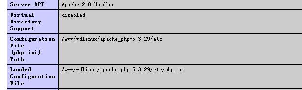

后來用phpinfo查看信息 對比發(fā)現(xiàn)WDCP默認(rèn)php.ini路徑是/www/wdlinux/etc/php.ini
而升級后卻變成了/www/wdlinux/apache_php-5.3.29/etc/php.ini
(13.63 KB)
配置文件路徑變了
2015-9-22 10:11
請教大神,如何修改讓W(xué)DCP默認(rèn)php.ini路徑的配置文件/www/wdlinux/etc/php.ini 生效?
圖片附件: [后臺設(shè)置無效]
(2015-9-22 10:08, 40.26 KB) / 下載次數(shù) 5651

圖片附件: [配置文件路徑變了]
(2015-9-22 10:11, 13.63 KB) / 下載次數(shù) 5658
