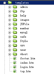

wdcp2.X開始,就模板化了,也就是界面和程序分離用戶可以自定義模板或設(shè)置自己的界面,只要你喜歡,要多漂亮都可以
wdcp默認(rèn)的安裝目錄是在/www/wdlinux/wdcp目錄下
默認(rèn)的模板是在/www/wdlinux/wdcp/templates
如下圖
1 先下載一份模板文件,然后做相應(yīng)的修改或設(shè)計(jì)(必須要按原模板的格式或標(biāo)簽,否則會(huì)不正常)
2 在/www/wdlinux/wdcp下新建一個(gè)新模板目錄,如templates_me
完全如 /www/wdlinux/wdcp/templates_me
3 上傳(使用工具如winscp下載或上傳,后臺(tái)是打不開這個(gè)目錄的)自己的模板文件到/www/wdlinux/wdcp/templates_me/目錄下
4 在后臺(tái)系統(tǒng)設(shè)置里,設(shè)置模板目錄,如下圖
保存,刷新就可以了
