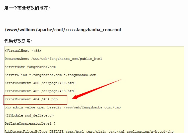

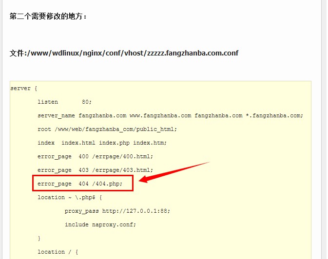

作者: hanfei    時(shí)間: 2014-7-11 21:52
圖片附件: 001.jpg (2014-7-11 21:51, 51.57 KB) / 下載次數(shù) 13686
http://m.gps-cemuyi.cn/bbs/attachment.php?aid=4672&k=3a408ae2a5eb7dee02896ce4064b2643&t=1746547907&sid=XlL7ZA
圖片附件: 002.jpg (2014-7-11 21:52, 53.33 KB) / 下載次數(shù) 13676
http://m.gps-cemuyi.cn/bbs/attachment.php?aid=4673&k=281b39acd180722aadf4cbac23d42577&t=1746547907&sid=XlL7ZA
作者: hanfei    時(shí)間: 2014-7-11 21:53
回復(fù) 1# hjc91
圖片附件: 001.jpg (2014-7-11 21:52, 51.57 KB) / 下載次數(shù) 13703
http://m.gps-cemuyi.cn/bbs/attachment.php?aid=4674&k=a6930e2484623939ed315da4f6458d42&t=1746547907&sid=XlL7ZA
圖片附件: 002.jpg (2014-7-11 21:52, 53.33 KB) / 下載次數(shù) 13704
http://m.gps-cemuyi.cn/bbs/attachment.php?aid=4675&k=59752ec8a31a8da296ce1fa75cf57863&t=1746547907&sid=XlL7ZA
