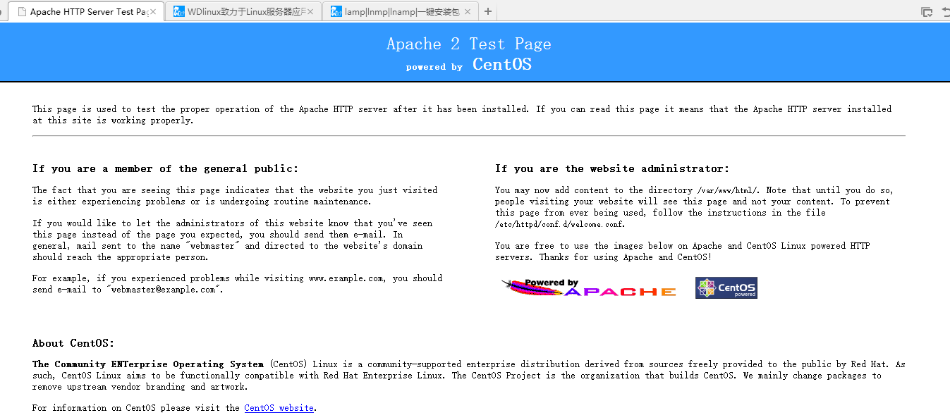

今天手賤升級了apache 結果配置也改掉了 現(xiàn)在只能打的開WDCP 后臺 網(wǎng)站打不開了
打開都顯示
現(xiàn)在加載的配置文件 /etc/httpd/conf/httpd.conf
如果調回 原來的路徑  /www/wdlinux/apache/conf/httpd.conf
求救大神 求救 求救
圖片附件: 112.png (2015-10-19 20:32, 41.28 KB) / 下載次數(shù) 6066

cp /www/wdlinux/apache/conf/httpd.conf /etc/httpd/conf/httpd.conf
