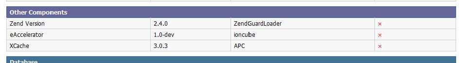

安裝結(jié)果

圖片附件: eaccelerator.jpg (2015-11-26 20:04, 15.25 KB) / 下載次數(shù) 6777
