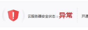

阿里云的云盾一直提示安全狀態(tài)異常,說WDCP有個(gè)兩高危漏洞未修復(fù)
請問這個(gè)問題嚴(yán)重么?是否可忽略?

作者: admin    時(shí)間: 2015-12-1 12:41
是最新的版本嗎?
可以把這兩個(gè)文件刪除

回復(fù) 3# admin
是最新版,直接刪除嗎?

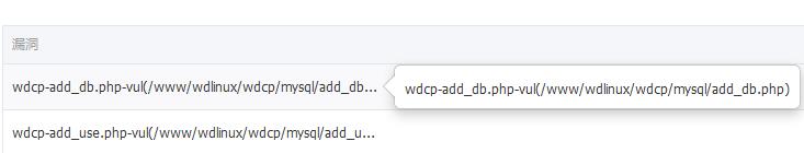

wdcp-add_use.php-vul(/www/wdlinux/wdcp/mysql/add_user.php)
wdcp-add_db.php-vul(/www/wdlinux/wdcp/mysql/add_db.php)
一個(gè)是增加數(shù)據(jù)庫用戶,一個(gè)是增加數(shù)據(jù)庫。確定能刪嗎?
作者: admin    時(shí)間: 2015-12-2 16:12
確定可以刪除
最新版本,這兩個(gè)文件是空文件來的
確保已升級到最新版本

當(dāng)前版本: wdcp_v2.5.15(20150826) 最新 wdcp_v2.5.15(20150826)
應(yīng)該沒問題吧

直接刪除這2個(gè)文件解密以后就是<?php ?> 已經(jīng)沒東西了 在最新版本里,其實(shí)這個(gè)也算是誤報(bào)了
