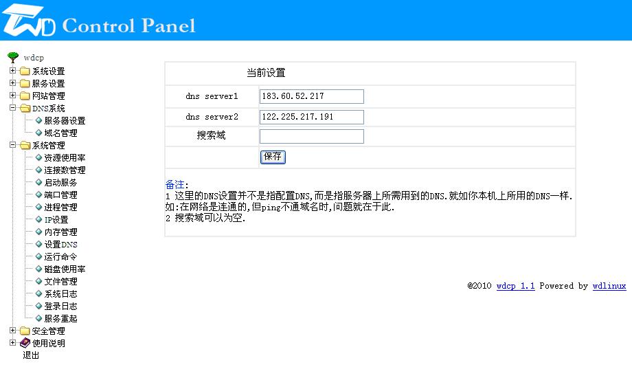

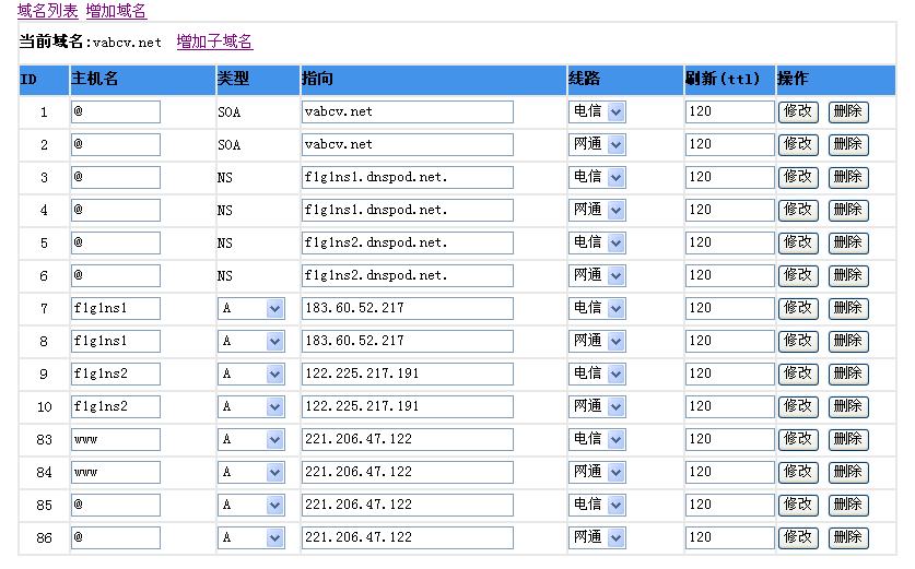

發(fā)現(xiàn)wddns,測(cè)試一下.ttl 設(shè)置120.應(yīng)該2分鐘就可以更新IP的.弄了兩天,沒有進(jìn)展啊.
請(qǐng)老大們幫助看看,有什么問(wèn)題.
下面是截圖,IP是剛設(shè)置是添的,我重新啟動(dòng)路由器,IP更改.但服務(wù)器一直不更新IP.不知道我哪里錯(cuò)了.

1.你域名的dns是dnspod的 你在自己的wddns上做解析是沒用的,要到域名注冊(cè)商那改dns到你自己的dns上(前提是你自己的dns要有注冊(cè))。
2.你在wddns里做的所有設(shè)置在沒改域名dns前都是無(wú)效的,改后的話也要注意wddns里的ns服務(wù)器1與2的設(shè)置要寫成你自己的注冊(cè)后的wddns的名字。
3.關(guān)于dns注冊(cè) 請(qǐng)向你的域名注冊(cè)商了解。
