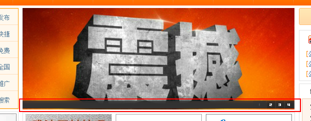

如上圖,網(wǎng)站所有輪播flalsh廣告最下面有黑邊,大概影響因素找到。解決方案沒有。求解答
影響因素就是圖片地址,我把網(wǎng)站輪播廣告的圖片換成本地或者其他服務(wù)器的圖片地址,輪播廣告顯示會(huì)正常的。程序在本地地址,用本地的圖
片和其他服務(wù)器的圖片地址顯示也正常,唯獨(dú)用我網(wǎng)站里的圖片地址就會(huì)顯示黑邊。
我的空間是VPS,60G,之前是裝kloxo面板的,輪播廣告顯示正常的,60G,10G的是裝系統(tǒng)的,之前沒有掛載50G的盤子進(jìn)去,之后換了WDCP面板。把50G掛載了,home/web作為根目錄,我把數(shù)據(jù)庫和網(wǎng)站根目錄都移動(dòng)了home,圖片地址只要是home下的網(wǎng)站圖片地址,顯示就有黑邊。我把系統(tǒng)www根目錄上傳圖片,或者圖片地址放在輪播廣告,輪播廣告顯示也時(shí)候正常的。
現(xiàn)在的問題不知道是WDCP面板的影響,還是因?yàn)槲矣胑xt3格式掛載硬盤的,然后把根目錄移到home目錄下影響。求好心人解決。

作者: admin    時(shí)間: 2012-11-18 21:04
wdcp后臺(tái)是不會(huì)影響前端網(wǎng)站的

   管理你好,在/www/web/default目錄下作為根目錄,安裝DT程序后,flash輪播廣告顯示正常,這個(gè)目錄下安裝的時(shí)候需要手動(dòng)設(shè)置目錄權(quán)限而其他新建的目錄,比如/www/web/bbs/public_html目錄是根目錄,在這個(gè)里面安裝程序是自動(dòng)設(shè)置好權(quán)限的,直接安裝,但是DT程序的flash輪播廣告就顯示我帖子里所說的問題,顯示黑邊。我想請(qǐng)問下如何設(shè)置/www/web/bbs/public_html的目錄安裝程序時(shí)候手動(dòng)修改權(quán)限?赡苁沁@個(gè)問題影響了輪播廣告顯示不正常,需要做個(gè)測試。
作者: admin    時(shí)間: 2012-11-20 00:03
我覺得不是這個(gè)原因
在后臺(tái)創(chuàng)建的FTP,都不用設(shè)置權(quán)限的
如果你一定要手動(dòng)設(shè)置,不要用FTP上傳,可以用winscp
作者: flx0216    時(shí)間: 2012-11-20 00:49
回復(fù) 4# admin
還真是權(quán)限的問題,我自己設(shè)置權(quán)限安裝后,輪播廣告就正常了,哎,困擾了好多天的問題了
作者: admin    時(shí)間: 2012-11-20 09:22
有這么神奇?
作者: flx0216    時(shí)間: 2012-11-20 10:03
回復(fù) 6# admin
   是很奇怪的問題,我在其他的虛擬主機(jī)FTP上傳安裝,不需要設(shè)置權(quán)限的安裝后也是正常的。你可以測試下用WDCP不設(shè)置權(quán)限和設(shè)置權(quán)限兩種安裝方式安裝DT程序。
