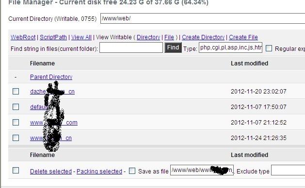

本以為建站時 選:
限制目錄
此功能只限于運行apache服務(wù)器,防止webshell跨目錄跨站,增加站點和服務(wù)器安全
就萬無一失,但是我自己測試了下,毫無壓力的跨!
各位能告訴我處理方法嗎
圖片附件: 未命名.jpg (2012-11-25 15:04, 43.62 KB) / 下載次數(shù) 6087
http://m.gps-cemuyi.cn/bbs/attachment.php?aid=2167&k=1c6b5b67be344db457b6721411f8ee07&t=1747247050&sid=KEX424
作者: admin    時間: 2012-11-25 19:39
用的是哪個環(huán)境?
lnmp lamp lnamp?
作者: kon88    時間: 2012-11-27 20:22
wdcp
服務(wù)器商裝的
作者: admin    時間: 2012-11-27 21:40
我是問用的是哪個環(huán)境
作者: 匿名好友    時間: 2012-11-29 02:59
給網(wǎng)站獨立建一個FTP賬號和目錄,最高的目錄都是網(wǎng)站獨立建的目錄,不知道你怎么跨的?
