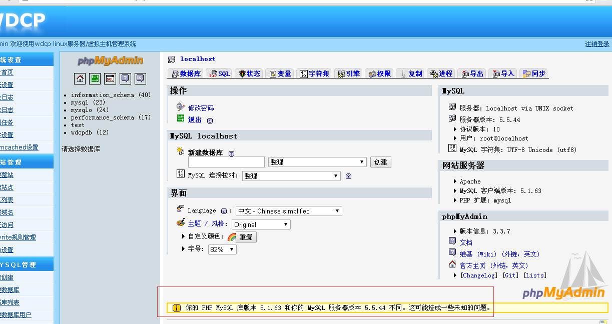

數(shù)據(jù)庫升級(jí)到5.5后 你的 PHP MySQL 庫版本和服務(wù)器版本不同。
lfghx
2012-11-25 18:00
在phpmyadmin中提示
你的 PHP MySQL 庫版本 5.1.63 和你的 MySQL 服務(wù)器版本 5.5.27 不同。這可能造成一些未知的問題
MySQL
服務(wù)器: Localhost via UNIX socket 服務(wù)器版本: 5.5.27-log 協(xié)議版本: 10 用戶: root@localhost
MySQL 字符集: UTF-8 Unicode (utf8)
網(wǎng)站服務(wù)器
Apache MySQL 客戶端版本: 5.1.63
PHP 擴(kuò)展: mysql

我也是,雖然說客戶端問題不大,但是感覺還是很別扭,誰有mysql客戶端升級(jí)腳本

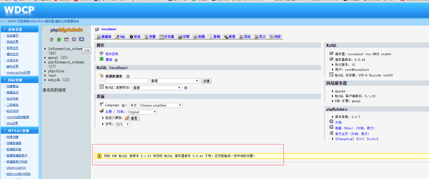

zb3040
2016-4-2 15:10
我先升級(jí)的php,再升級(jí)的mysql,也遇到了同樣的問題
