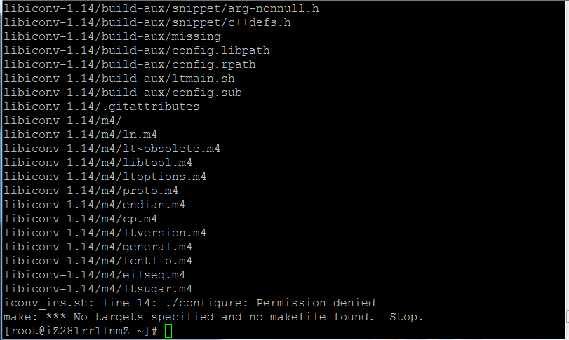

我也是這個原因,同求同求!
按照一個處理方法,卻出現(xiàn)這個問題

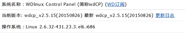

系統(tǒng)信息:阿里云ecs CentOS 6.5 32位 1核1GB

圖片附件: J27(4[QALF`G{38%1WO0D_I.png (2015-12-5 02:02, 35.88 KB) / 下載次數(shù) 9845
http://m.gps-cemuyi.cn/bbs/attachment.php?aid=5688&k=22a1b591d97b719bd374141e9a03e254&t=1746564123&sid=4Fm09S
作者: popox    時間: 2015-12-5 23:39
也是遇到這個問題
搞了幾個小時,終于發(fā)現(xiàn)問題,解決。
bash ./configure: Permission denied
原因:wdcp的云鎖阻止導致的,我們要先去卸載云鎖再安裝。
如何卸載云鎖?
ssh連接上去,執(zhí)行 /usr/local/yunsuo_agent/uninstall 等會就成功卸載云鎖了。
作者: Hoey    時間: 2015-12-6 14:25
嗯 同上,我也是云鎖問題導致的,不知樓主解決沒
