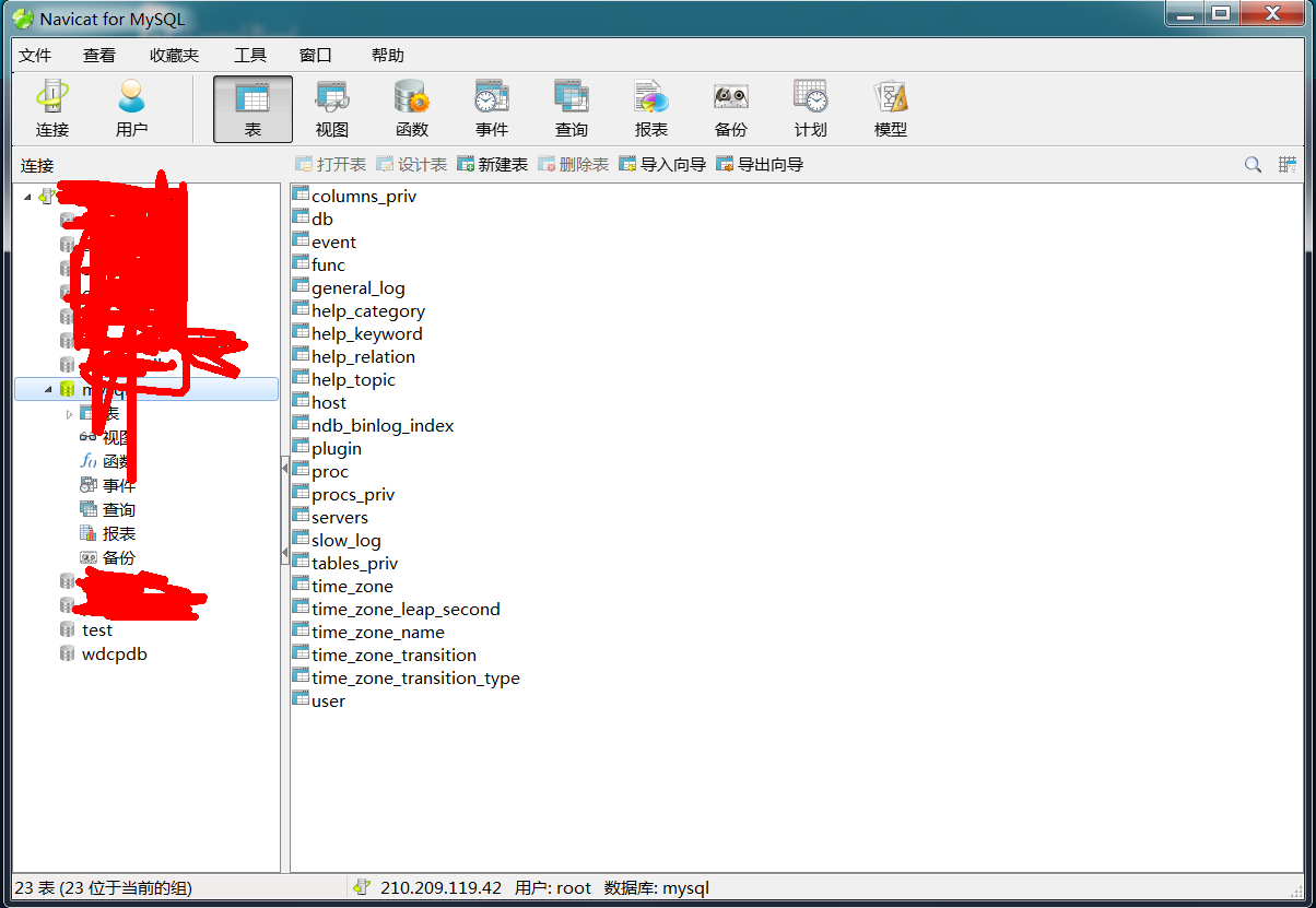

用Navicat for mysql連接數(shù)據(jù)庫測試下連接 如果出現(xiàn)1130錯誤
錯誤代碼是1130,ERROR 1130: Host xxx.xxx.xxx.xxx is not allowed to connect to this MySQL server

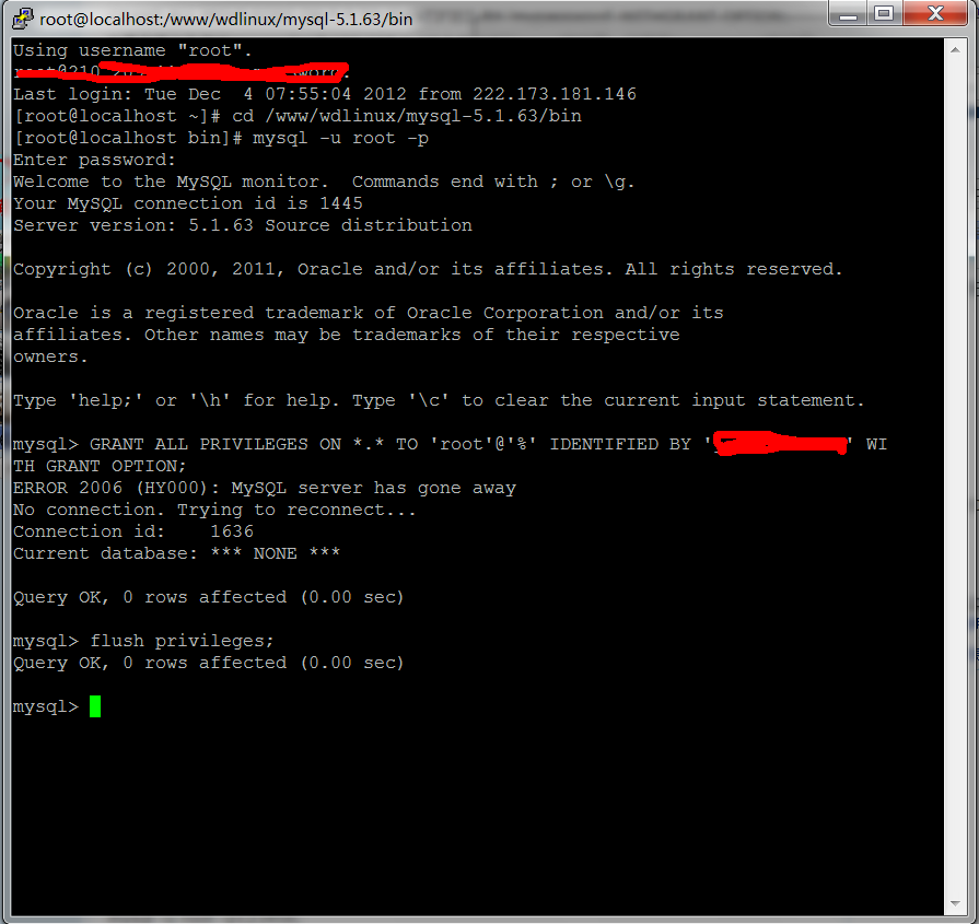

用putty登錄服務(wù)器
執(zhí)行以下命令
cd /www/wdlinux/mysql-5.1.63/bin
在執(zhí)行下登陸命令
mysql -u root -p
彈出Enter password:輸入您的數(shù)據(jù)庫密碼
執(zhí)行下命令
GRANT ALL PRIVILEGES ON *.* TO 'root'@'%' IDENTIFIED BY '您的數(shù)據(jù)庫密碼' WITH GRANT OPTION;
在執(zhí)行下
flush privileges;
這個命令是刷新一下權(quán)限,不用重啟
看到這個表情說明OK了可以用Navicat for mysql管理數(shù)據(jù)庫了
