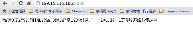

本人的系統(tǒng)是centos5.5 32位的,成功安裝LAMP之后,為了讓系統(tǒng)能安裝magento,又自己添加了pdo_mysql,然后在wdcp平臺重啟服務(wù)器,結(jié)果就出現(xiàn)錯誤了,全是亂碼,截圖如下: 未命名.jpg

再說一下 服務(wù)器都能用 pdo_mysql也成功安裝了 環(huán)境皆正常

作者: qysgxcan    時間: 2011-12-4 14:38
我的情況差不多,重起后,面板打不開
作者: admin    時間: 2011-12-4 18:10
把升級步驟說下,只升級mysql,不可能會導(dǎo)致這樣的問題
作者: woweurope    時間: 2011-12-5 03:19
我確確實實的只加載了pdo_mysql一個插件 一開始沒看php.ini地址把pdo_mysql.so加載到別的php.ini里,無效,我還納悶,最后對了之后我就先安裝magento了,安裝完之后想重啟一下,結(jié)果服務(wù)器倒是起來了,就是wdcp沒有起來
升級步驟嘛 我想想...
作者: woweurope    時間: 2011-12-5 03:22
wget http://pecl.php.net/get/PDO_MYSQL-1.0.2.tgz
tar zxvf PDO_MYSQL-1.0.2.tgz
cd PDO_MYSQL-1.0.2
/www/wdlinux/php/bin/phpize
./configure --with-php-config=/www/wdlinux/php/bin/php-config --with-pdo-mysql=/www/wdlinux/mysql
make
make install
然后編譯到/www/wdlinux/etc/php.ini
最后加入
extension=pdo_mysql.so
對了 我服務(wù)器重啟是在wdcp里做的 當(dāng)時按了服務(wù)器重啟后還后悔,又按了下web,不能是這個原因吧
作者: admin    時間: 2011-12-5 09:03
這樣正確的,后臺也不應(yīng)該該出現(xiàn)錯誤的
