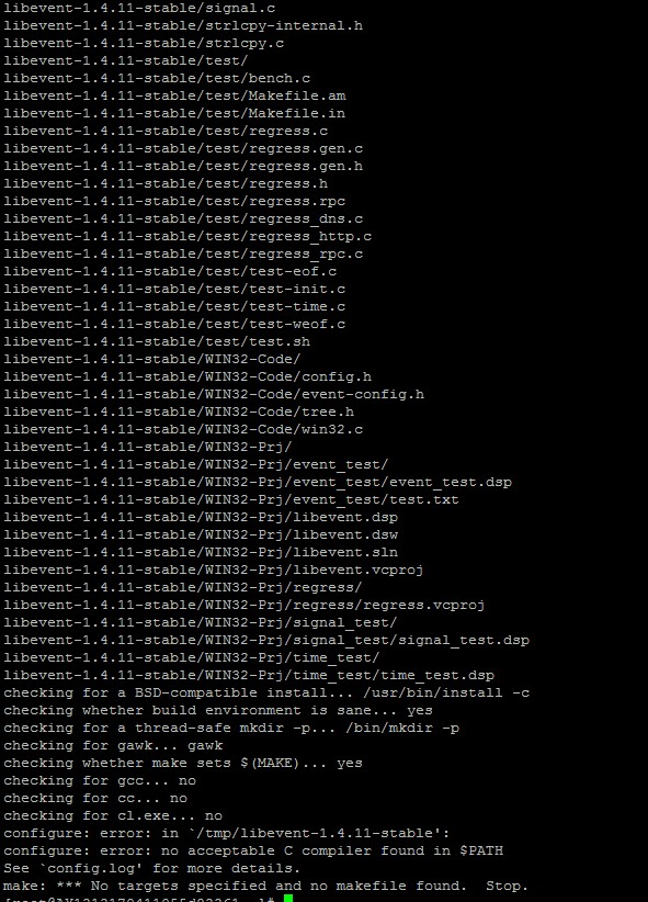

剛剛裝上的WDCP,系統(tǒng)也是新裝的
步驟完全按照這里的
http://m.gps-cemuyi.cn/bbs/thread-1373-1-1.html
就是編譯不成功,求解

作者: admin    時(shí)間: 2012-12-18 13:48
沒有GCC編譯環(huán)境
作者: longyushen    時(shí)間: 2012-12-19 01:33
    我直接換了centos版本就行了

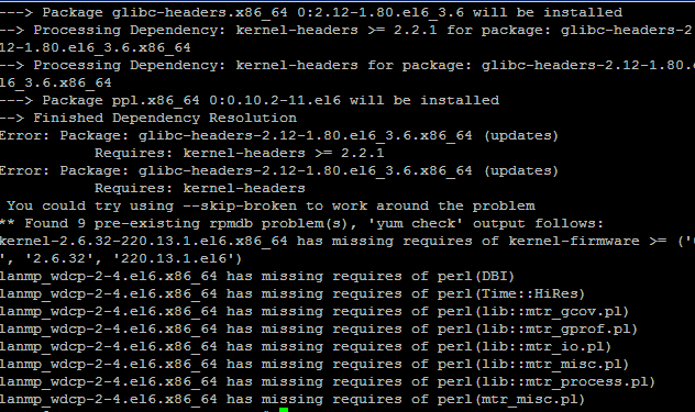

作者: wapsos    時(shí)間: 2012-12-23 23:30
